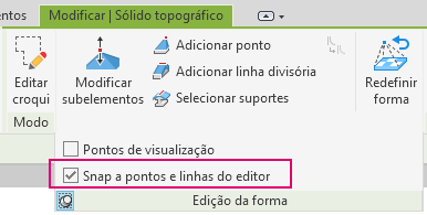

Os aprimoramentos no comportamento de snap ao trabalhar no modo de edição de forma permitem ignorar pontos internos e arestas e usar o valor Z de elementos como um ponto de snap.
painel suspenso Edição de forma
(Snap a pontos e linhas do editor).
Consulte Modificar a forma de um elemento.
Após entrar no modo SlabShape, clique no botão
Snap XYZ na guia Modificar | Sólido topográfico
painel Elevação do modificador
O valor exibido próximo ao cursor relata a elevação dos objetos de referência com base na configuração Base da elevação. Se Snap XYZ for selecionado e o mouse passar sobre um local que não é um objeto de referência, a elevação seguirá o comportamento “Ao longo da superfície”.
Consulte Snap aos objetos de referência.
