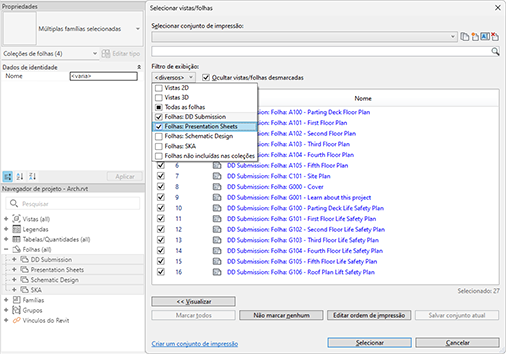

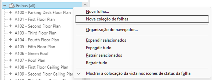

Com o recurso Coleções de folhas, é possível atribuir qualquer folha no modelo em agrupamentos flexíveis.
Isso suporta a organização personalizada que pode ser referenciada no Revit (como em vistas, tabelas, famílias e filtros).
Os parâmetros Coleção de folhas e Coleção de folhas de referência estão disponíveis para tipos de vista compatíveis no Revit, junto com os parâmetros de folha e vista existentes.
A caixa de diálogo Exportar/Imprimir inclui cada coleção de folhas como uma alternância de filtro de exibição dedicada, para oferecer suporte à seleção precisa de folhas em uma ou mais coleções.
Consulte Coleções de folhas.
