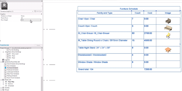

Redimensionar todas as linhas em tabelas posicionadas em folhas
Agora é possível redimensionar todas as linhas em uma tabela posicionada em uma folha para representar claramente seu conteúdo, incluindo texto, imagens ou gráficos.
Isso é feito definindo o parâmetro Redimensionar linhas como Tudo na paleta Propriedades gráficas da tabela e inserindo o valor desejado para o parâmetro Altura da linha.
Esse recurso foi sugerido pelos clientes no Fórum de ideias e é descrito no roteiro de produtos.
Para obter mais informações, consulte Tabelas em folhas.
