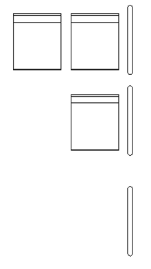

Exemplo de uma matriz de família paramétrica flexionada para 2 no projeto, depois 1 e 0:
