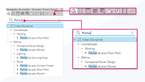

Use as guias no Navegador de projeto para minimizar a rolagem e reduzir o número de cliques necessários para tarefas, especialmente em projetos grandes.
Ele sempre mostra guias para os 8 tipos usados com frequência: Todos, Vistas, Legendas, Tabelas, Folhas, Famílias, Grupos, Vínculos. As guias para os outros tipos de vistas (Relatórios, Tabelas de painéis, Montagens) são mostradas dinamicamente. Sua ordem segue a ordem de diferentes tipos de vistas na guia “Todos”.
Para obter mais informações sobre como pesquisar e navegar, consulte Navegador de projeto.
