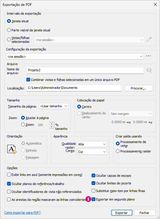

É possível executar a exportação de PDF em segundo plano. Enquanto o processo de exportação de PDF estiver em execução, será possível continuar a trabalhar no modelo.
Anteriormente, ao exportar um PDF do Revit, a sessão do Revit precisaria concluir o processo de exportação do PDF para você poder continuar trabalhando. Agora, o processo de exportação de PDF pode ser executado como um processo em segundo plano, permitindo que você continue trabalhando no modelo enquanto o processo de exportação é concluído.
Para ativar o recurso Exportar em plano de fundo, basta selecionar a opção “Exportar em plano de fundo” na caixa de diálogo Exportar PDF. Isso permitirá processar a exportação de PDF em segundo plano enquanto continua trabalhando no modelo.
Consulte PDF – Exportar em plano de fundo para obter informações adicionais.
