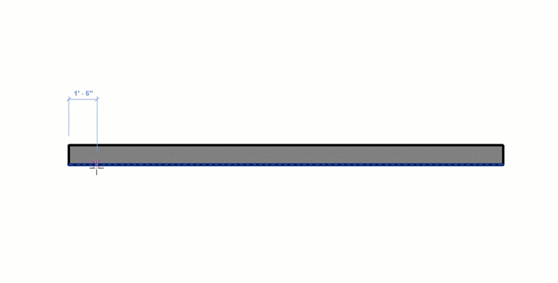

É possível unir automaticamente uma parede de arquitetura recém-criada com a parede adjacente ou uni-la e bloqueá-la para acelerar o processo de modelagem ao trabalhar com múltiplas paredes.
Em Modificar | guia Colocar parede, painel Colocação, clique em
(União automática) para unir somente a nova parede com a adjacente ou em
(União e bloqueio automáticos) para unir as paredes e bloqueá-las para se moverem juntas. Os elementos inseridos nas paredes unidas perfurarão ambas as paredes.
