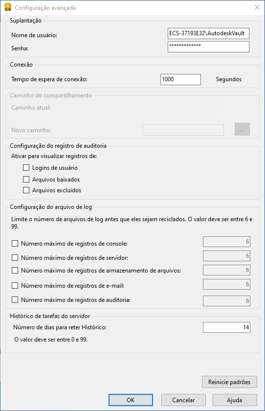

  1. No ADMS Console, selecione Ferramentas > Administração.
  2. Na caixa de diálogo Configurações globais, selecione a guia Configurações avançadas.
  3. Clique em Configurações.
  4. Na área Configuração do registro de auditoria, especifique se deseja ativar a visualização de registros referentes ao rastreamento de login de usuários no Vault e aos arquivos obtidos por download e excluídos do Vault.
  5. Marque a caixa de seleção para o tipo de registro para o qual deseja modificar o limite de exibição e insira um novo valor. O mínimo e o valor padrão é de 6 registros. O número máximo de registros por tipo é 99.
  6. Clique em OK para salvar as alterações.
