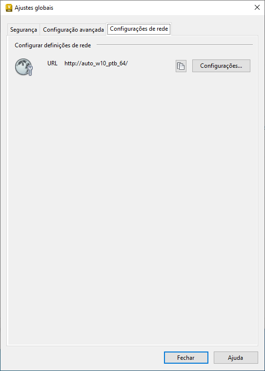

  1. No ADMS Console, selecione Ferramentas > Administração.
  2. Na caixa de diálogo Configurações globais, selecione a guia Configurações de rede.
![](../images/dialog-configurenetworksettings.png)
  1. A guia Configurações de rede exibe um URL do servidor usado para conexão com o cliente do Vault.
O URL inclui o seguinte:
-    Protocolo (http/https)
-    Nome de host
-    Número da porta - Não visível no URL se a porta padrão estiver configurada. Se a porta configurada for diferente da porta padrão (80), o número da porta virá após o nome do host, separado por dois-pontos. Por exemplo, <host name>:81).
  1. Clique no botão Copiar para copiar o URL para a área de transferência.
  2. Uma mensagem de erro será exibida se o sistema local não puder estabelecer uma conexão. Clique duas vezes na mensagem de erro para copiar a mensagem para a área de transferência.
  3. Clique em Configurações para configurar ou modificar a configuração de rede.

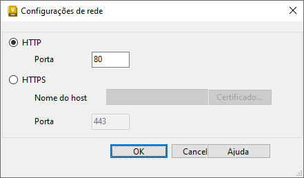

Definir as configurações de rede
Na caixa de diálogo Configurações de rede, defina as configurações de rede para acessar o servidor do Vault.
Acessar o Vault Server por HTTP
  1. Selecione HTTP para acessar o Vault Server por http.
  2. Edite o número da porta se desejar definir uma porta diferente para a conexão. A porta padrão é 80.
Acessar o Vault Server por HTTPS
  1. Selecione HTTPS para acessar o Vault Server por https.
  2. Clique em Certificado para configurar SSL com um novo certificado. 1. Na caixa de diálogo Selecionar um certificado, selecione o certificado SSL em uma lista de certificados confiáveis.
    Observação: Selecione somente um certificado para ativar a conexão SSL. Não é permitido selecionar vários certificados.
2.    Clique em Visualizar certificado para visualizar os detalhes do certificado.
  1. Selecione o nome do host.
  2. Edite o número da porta se desejar definir uma porta SSL diferente para a conexão. A porta padrão é 443.
  3. Clique em OK.
