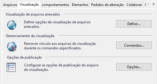

Configurações de administração de visualização
A guia Visualização na caixa de diálogo Configurações do Vault contém as opções para configurar anexos de visualização, gerenciar arquivos de visualização e definir as configurações de publicação.
Acesse a guia Visualização na caixa de diálogo Configurações do Vault
Anexos de visualização
Clique em Definir para ativar ou desativar os anexos de arquivos, especificar onde os anexos para visualização são publicados e ativar ou desativar os avisos do arquivos DWF.
Gerenciamento da visualização
Clique em Comandos para especificar quais comandos interrompem o vínculo entre um arquivo de dados no vault e o seu arquivo de visualização correspondente.
Opções de publicação
