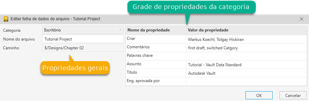

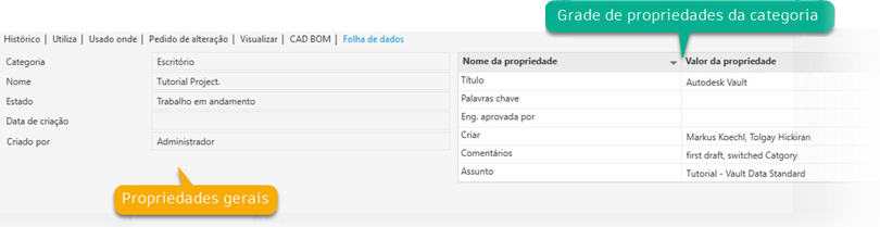

No Capítulo 02, apresentamos as duas áreas de propriedades em Folhas de dados: a área Propriedades gerais e a Grade de propriedades de categoria dinâmica.
A grade de Propriedades gerais tem definições estáticas, uma legenda e um controle de conteúdo vinculado a uma propriedade do Vault, salvos no arquivo de definição da caixa de diálogo. A Grade dinâmica é um objeto de grade vazio que adiciona automaticamente legendas e campos de valor através da seleção de uma categoria de entidade (Arquivo, Pasta, Objeto personalizado). Estes dois eixos são os elementos principais em Criar/editar folhas de dados (consulte a imagem anterior) e folhas de dados nas guias de detalhe:
