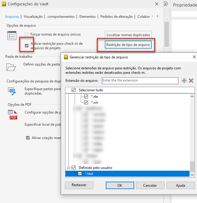

Para visualizar/atualizar a restrição de extensão de arquivo:
Vá para Configurações do Vault e clique na guia Arquivos.
Clique em Restrição de tipo de arquivo.
A caixa de diálogo Gerenciar restrições de tipo de arquivo é exibida. Ela lista todas as extensões de arquivo definidas pelo usuário e do sistema.
Na caixa de diálogo Gerenciar restrições de tipo de arquivo,
Clique em OK para salvar as alterações.
Clique em Restaurar padrão para restaurar as configurações de extensão de arquivo originais.
