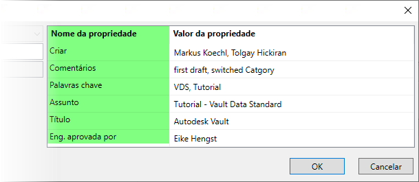

- Saiba como aplicar marcadores de posição multilíngues para legendas, dicas de ferramentas e comandos de menu
- Saiba como aplicar legendas de propriedade para CAD

- Exercício 3 - Cliente do Vault: ativar vários idiomas para propriedades definidas pelo usuário
- Exercício 4 - Clientes CAD: legendar ou localizar nomes de propriedades personalizadas
