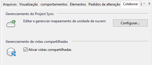

Os administradores podem ativar, desativar e gerenciar Vistas compartilhadas e o Project Sync.
Acesse a guia Colaborar.
Configure a sincronização de arquivos entre o Vault e as unidades de nuvem da Autodesk. Com o Project Sync, é possível:
A sincronização manual permite carregar conteúdo em uma unidade de nuvem ou fazer download do conteúdo de uma unidade de nuvem sob demanda.
Use o recurso Vistas compartilhadas para dar sua colaboração na representação visual de um modelo ou de um projeto on-line. Por exemplo, crie uma vista compartilhada para um cliente para solicitar aprovação, ou para a equipe de vendas de campo para fornecer acesso fácil a apresentações no local.
