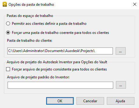

  4. Na seção Pasta de trabalho, clique em Definir.
  5. Na caixa de diálogo Opções da pasta de trabalho, selecione Forçar uma pasta de trabalho coerente para todos os clientes.
  6. Especifique uma localização de rede compartilhada para a pasta de trabalho no campo Pasta de trabalho do cliente ou procure uma localização.

  7. Clique em OK.
  8. Na caixa de diálogo Configurações do Vault, clique em Fechar.
