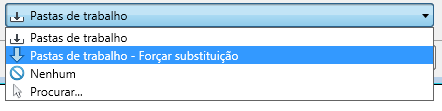

Menu suspenso Pastas de trabalho
Especifique se deseja utilizar a pasta de trabalho padrão ou selecione outra pasta para armazenar cópias locais dos objetos baixados. Você também pode selecionar nenhuma pasta de trabalho.
Observação: Consulte Pastas de trabalho para obter mais informações.
