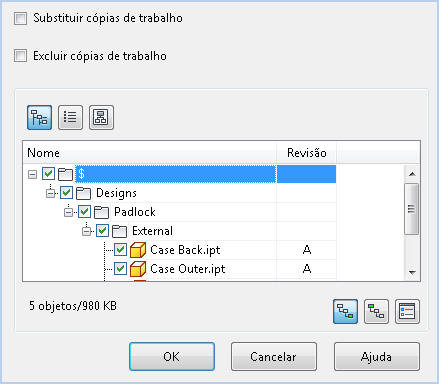

  3. Na caixa de diálogo Desfazer check-out, especifique se deseja substituir o arquivo local com a versão salva atualmente no Vault e se deseja excluir a cópia de trabalho do arquivo. Selecione Substituir cópias de trabalho para descartar as alterações executadas na cópia local do arquivo.
    Caixa de diálogo Desfazer check-out para vários arquivos no Vault Professional
  4. Clique no ícone de dependentes para incluir filhos do arquivo selecionado. Clique no ícone de pais para incluir pais do arquivo selecionado.
