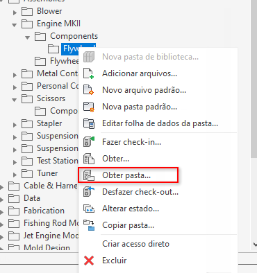

Para acessar o comando Obter pasta, execute um dos procedimentos a seguir:
- Clique com o botão direito do mouse em uma pasta no painel Estrutura de pasta e selecione Obter pasta.
- Clique com o botão direito do mouse em uma pasta na vista principal e selecione Obter pasta.
- Selecione o comando Obter pasta na barra de ferramentas.
- Na barra de ferramentas principal, clique em Ações > Obter pasta.
A estrutura de pastas do Vault selecionada é copiada do Vault para a pasta de trabalho.
