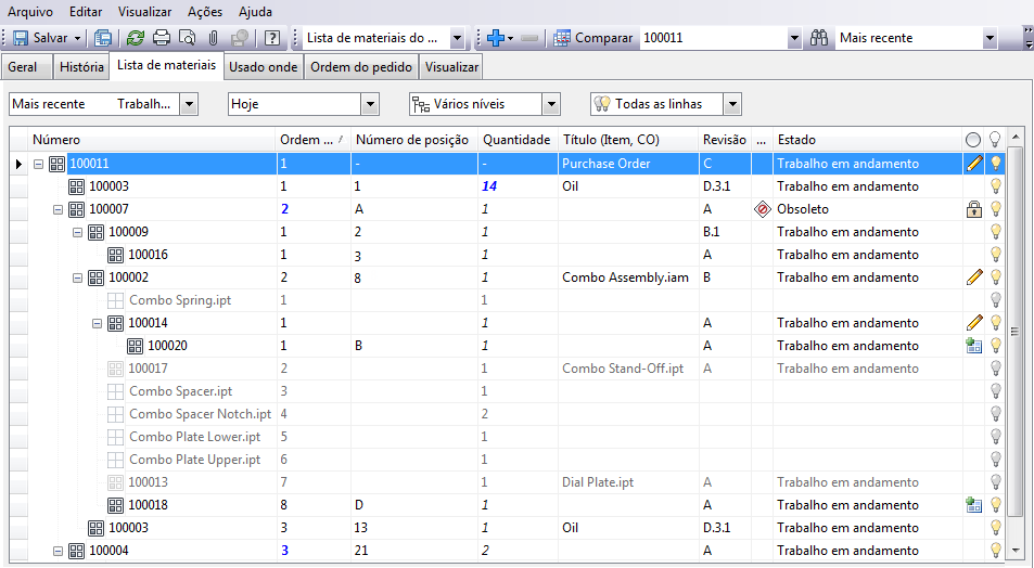

Vista de lista de materiais de um item
Detalhes e ícones de status
