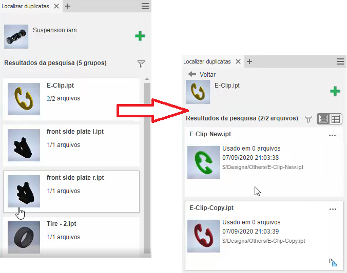

  1. Clique em Pesquisar. Os resultados das pesquisas de peças são exibidos no painel Localizar duplicatas.
Visualizar resultados de pesquisas de montagens
  1. Clique em Pesquisar. Os grupos de resultados de pesquisas são exibidos no painel Localizar duplicatas.
  2. Clique no grupo de resultados desejado para visualizar peças duplicadas individuais.
    indica peças com a mesma origem (por exemplo, peças criadas com o Copy Design ou cópias manuais).
  3. Clique em **Voltar** para voltar à lista de resultados de grupos.
Controla a exibição dos resultados da pesquisa. As seguintes opções de vista estão disponíveis:
Vista em miniatura
Exibe os resultados da pesquisa em uma lista com a visualização da imagem.

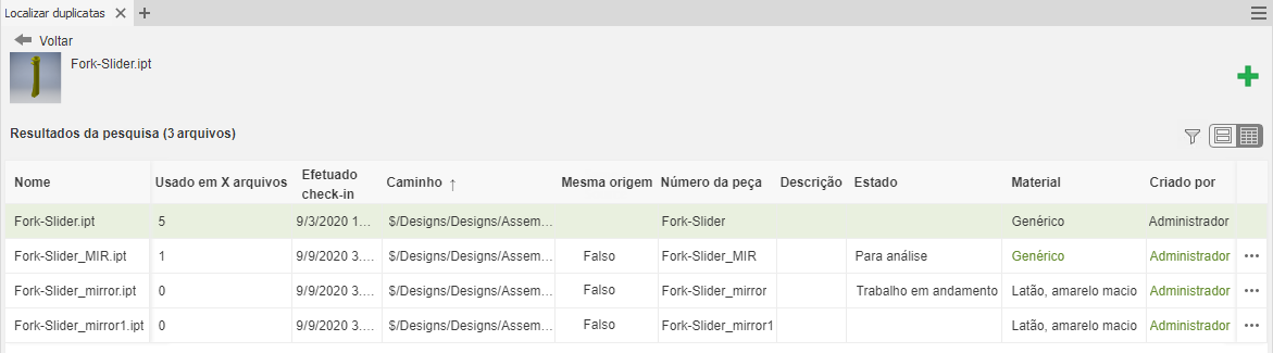

Vista de detalhes
Exibe os resultados da pesquisa com detalhes como o material, um caminho de arquivo ou os arquivos em que o arquivo de origem é usado. O arquivo de origem aparece primeiro na lista; assim, é fácil comparar os dados sobre o arquivo de origem e as duplicatas encontradas. As propriedades iguais são indicadas pela cor verde.
Para ordenar as colunas, clique no título. Você também pode mover e encaixar o painel na parte inferior da janela de desenho do Inventor.

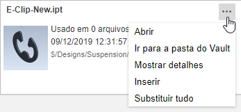

Clique em ao lado da peça do resultado da pesquisa para acessar as seguintes opções:
Aberto
Abre a peça selecionada no Inventor.
Ir para o Vault
Abre a peça selecionada no Vault.
Mostrar detalhes
Exibe detalhes sobre uma peça, por exemplo, número de versões ou onde ela é usada.
Inserir
Insere a peça selecionada na montagem ativa.
Substituir tudo
Substitui todas as instâncias da peça na montagem.
