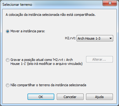

  2. Clique em "Não compartilhado" para a propriedade Site compartilhado para abrir a caixa de diálogo Escolher site.
  3. Na caixa de diálogo Escolher site, selecione o botão de opção Mover instância para e selecione o nome de posição em que o vínculo está atualmente (por exemplo , ARCH House 1-3).
  4. Clique em OK.
A posição do modelo no site é gravada. O site pode ser salvo para que as alterações sejam mantidas.
