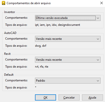

  1. No cliente do Vault, selecione Ferramentas > Opções.
  2. Clique em Configurações ao lado de Configurações do comportamento de abrir arquivo.
  3. Na caixa de diálogo Comportamentos de abertura de arquivo, configure suas preferências de abertura para cada aplicativo de CAD.
    Observação: Nem todas as opções estão disponíveis para cada aplicativo de CAD. A opção do AutoCAD se aplica a todos os conjuntos de ferramentas do AutoCAD para arquitetura, MEP, engenharia mecânica, engenharia elétrica e assim por diante.
    Inventor:
    • Última versão executada Abre o arquivo com a última versão usada do Inventor.
      Observação: Essa opção está disponível somente para arquivos do Inventor.
    • Padrão Usa as configurações atuais do Vault para abrir um arquivo CAD especificado. Por exemplo, se você tiver instalado outro aplicativo capaz de abrir arquivos do Inventor e tiver configurado o Windows para usar esse aplicativo, o Vault usará o mesmo aplicativo para abrir arquivos do Inventor por padrão.
    AutoCAD, ACM , ACE C3D
    • Versão mais recente Abre o arquivo CAD com a versão mais recente do aplicativo de CAD.
    • Salvo por versão Abre o arquivo CAD com a versão do aplicativo de CAD que foi usada pela última vez para salvar o arquivo. Se a versão específica do aplicativo na qual o arquivo foi salvo não estiver instalada, a versão mais recente do aplicativo será usada para abrir o arquivo. Se o aplicativo de CAD correspondente não estiver disponível, o AutoCAD será usado para abrir o arquivo .dwg.
      Observação: Essa opção não está disponível no aplicativo Civil 3D.
    • Padrão Usa as configurações atuais do Vault para abrir um arquivo CAD especificado. Por exemplo, se você tiver instalado outro aplicativo capaz de abrir arquivos .dwg e tiver configurado o Windows para usar esse aplicativo, o Vault usará o mesmo aplicativo para abrir arquivos .dwg por padrão.
  4. Clique em OK quando terminar de salvar as alterações.
