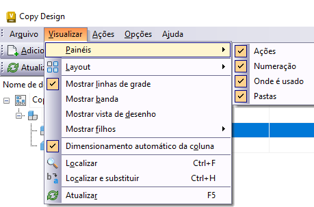

Painéis
Selecione os painéis que deseja exibir na caixa de diálogo Copy Design.

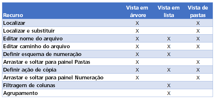

Layout
Personalize a aparência da grade principal. Você pode selecionar uma destas três vistas:
  • Vista em árvore: exibe a montagem em uma configuração organizada que mostra a hierarquia da montagem e dos arquivos associados no processo de cópia. Isso ajuda a entender a relação dos arquivos envolvidos no processo de cópia. As seguintes operações estão disponíveis na Vista em árvore: Localizar, Localizar e substituir, editar nome de arquivo, editar caminho de arquivo, definir esquema de numeração, arrastar e soltar no painel Numeração, definir ação de cópia, e arrastar e soltar no painel Pasta.
  • Vista de lista: exibe todos os arquivos associados ao arquivo selecionado no processo de cópia. As seguintes operações estão disponíveis na Vista de lista: editar nome de arquivo, editar caminho de arquivo, definir esquema de nomes, definir ação de cópia, e filtrar e agrupar colunas.
  • Vista de pasta: exibe a pasta de destino em que os novos arquivos serão inseridos após a conclusão do processo de cópia. As seguintes operações estão disponíveis na Vista de pasta: Localizar, Localizar e substituir, editar nome de arquivo, editar caminho de arquivo, arrastar e soltar no painel Numeração, definir ação de cópia, e arrastar e soltar no painel Pasta.

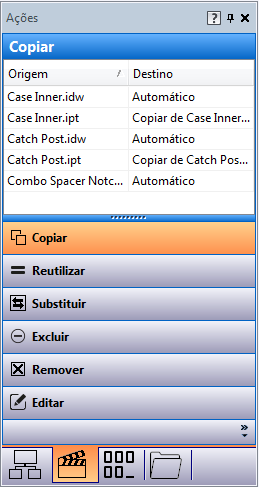

Ações
O painel Ações permite rever quais operações são atribuídas para execução em arquivos na vista principal.
Uma vez que você tenha configurado os arquivos na vista principal, é possível usar o painel Ações para filtrar os arquivos com base em sua operação atribuída. As operações atribuídas incluem operações de cópia, reutilização, substituição, exclusão e edição.
Observação: Você também pode definir operações de ação arrastando e soltando arquivos da grade principal no botão da operação desejada no painel Ações.
Consulte Painel Ações para obter mais informações.

Ocultar ou mostrar painéis
