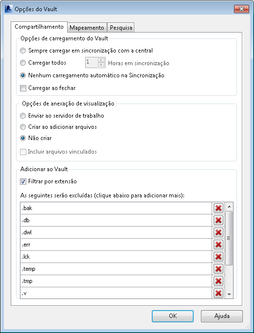

Configure as opções de sincronização e anexo de visualização na guia Compartilhamento.
Opções de carregamento do Vault
As opções de carregamento do Vault permitem configurar quando um arquivo sincronizado é adicionado ao vault.
** Opções de visualização de arquivos anexados**
As Opções de visualização de arquivos anexados controlam como os arquivos de visualização são criados quando os arquivos são adicionados utilizando o complemento Vault do Revit.
Enviar ao servidor de trabalhos - Quando um arquivo é adicionado ao Vault, um trabalho é enfileirado em um servidor de trabalhos ativo.
Criar ao adicionar arquivos - Cada arquivo gera um arquivo de visualização durante o processo de adição.
Não criar - Arquivos de visualização não são gerados quando um arquivo é adicionado ao Vault.
Incluir arquivos vinculados - Assegura que as listas de opções selecionadas acima também se apliquem aos arquivos vinculados.
Adicionar ao Vault
Configurar quais tipos de arquivos não podem ser adicionados ao Vault na seção Adicionar ao Vault.
Se uma extensão de arquivo estiver listada, esse tipo de arquivo não poderá ser adicionado ao vault com os comandos Adicionar arquivo ou Adicionar pasta.
Desmarque a caixa de seleção Filtrar por extensão se não desejar filtrar os arquivos com as extensões listadas. Isso permite manter a lista e ativar e desativar o filtro conforme necessário.
