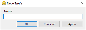

    No exemplo a seguir, o usuário está criando uma nova Tarefa.
    Observação: Também é possível clicar com o botão direito do mouse no nó do objeto personalizado na árvore e selecionar Nova tarefa.
  3. Na caixa de diálogo Novo , insira um nome para a instância do objeto personalizado.
    Por exemplo, o usuário pode criar uma instância de Tarefas chamada Revisar o Projeto do João.
  4. Clique em OK.
    A nova instância do objeto personalizado é adicionado.
