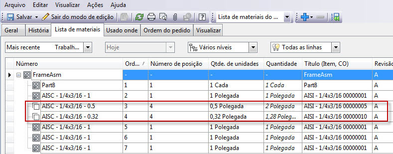

Saiba mais sobre linhas da lista de materiais agrupadas.
Uma linha da lista de materiais agrupada é uma linha que contém várias ocorrências de um item que compartilham um único principal, mas têm uma ou mais propriedades de linha da lista de materiais com valores diferentes. Os diferentes valores para as propriedades de linha da lista de materiais podem incluir, entre outros, Comprimento, Quantidade e Descrição.
Uma linha de lista de materiais agrupada é indicada na lista de materiais pelo
ícone Agrupados.

Quando linhas da lista de materiais são agrupadas, somente uma linha é exibida na lista de materiais. A não ser que especificado de outra forma, os valores que são exibidos representam as propriedades da primeira linha da lista de materiais.
Details
A primeira linha da lista de materiais é a linha com o ID do detalhe. Se nenhuma das linhas do grupo tiver ID do detalhe, outra linha será escolhida como linha principal.
Posição: essa é a posição do próprio grupo. Se as linhas estão desagrupadas, este valor aplica-se a todas as linhas.
Ordem da linha: essa é a ordem da linha do próprio grupo. Se as linhas estão desagrupadas, este valor aplica-se a todas as linhas.
Qtde. de unidades: se os itens em um grupo de linhas da lista de materiais compartilham o mesmo tipo de unidade de medida, mas as unidades reais são diferentes, o valor da linha principal é exibido no campo Qtde. de unidades.
Qtde. de itens: esse valor é o número de itens no grupo.
Quantidade: esse valor é a soma de todas as quantidades do grupo.
