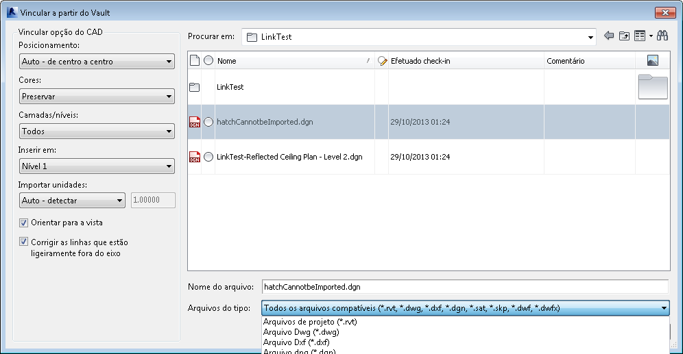

A caixa de diálogo Vincular no Vault
Você pode selecionar um arquivo no Vault para ser vinculado ao projeto Revit atual e especificar as opções de posição do arquivo vinculado na caixa de diálogo Vincular no Vault.

Opções de posição
É possível selecionar uma preferência de posição ao vincular um arquivo no projeto Revit atual.
A tabela a seguir descreve as opções de posicionamento disponíveis para seleção.
