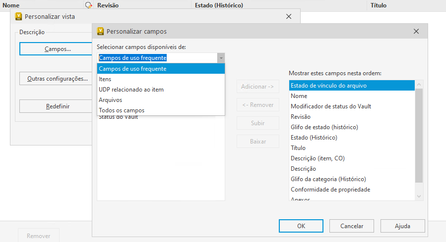

Propriedades com base no tipo de objeto
As propriedades (colunas) são baseadas no tipo de objeto. Em alguns casos, as propriedades são marcadas (Item, CO) para indicar que são exclusivas de itens e pedidos de alteração.
Ao selecionar a propriedade, selecione o tipo de propriedade na lista suspensa primeiro para que você saiba a que objeto a coluna de propriedade se aplica.
