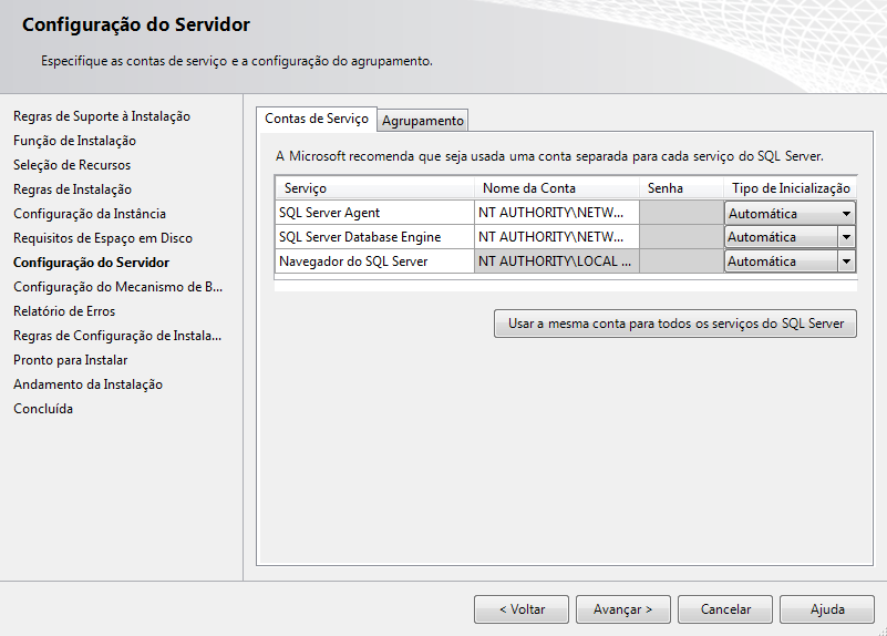

  1. Clique em Avançar.
  2. Na janela Configuração do servidor, selecione a guia Contas de serviço. - Especifique a conta NT AUTHORITY\NETWORK SERVICE do mecanismo de banco de dados do SQL Server. A conta do sistema também é aceitável. Se você planeja executar o backup e restaurar para localizações remotas, especifique uma conta de domínio de usuário. Defina o tipo de inicialização como automático.
  3. Clique em Avançar.
