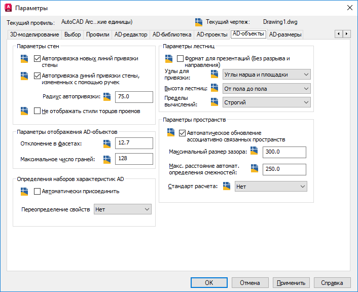

Эта процедура используется для прикрепления данных набора характеристик к объектам, которые требуется включить в спецификацию или в ссылку на марку.
Данные набора характеристик прикрепляются к объектам путем присоединения одного или нескольких наборов характеристик, задаваемых определением набора характеристик. После присоединения наборов характеристик значения автоматических характеристик определяются на основе объекта, и можно ввести значения для характеристик, вводимых вручную.
  1. Щелкните «Параметры».
  2. Перейдите на вкладку «AD-объекты».
  3. Выберите «Автоматически присоединить» в разделе «Определения наборов характеристик AD».
  4. Щелкните «Применить» и «ОК».
    Совет: Кроме того, можно установить автоматическое присоединение данных определения набора характеристик для объектов путем ввода в командной строке AECPSDAUTOATTACH.
Прим.: Задание для системных переменных AECPSDAUTOATTACH и AECXREFPSDAUTOATTACH значения «ВКЛ.» может привести к задержке при присоединении большого чертежа в качестве внешней ссылки к главному чертежу с несколькими определениями наборов характеристик. Чтобы избежать этой задержки, задайте для системной переменной AECXREFPSDAUTOATTACH значение «ОТКЛ.».
