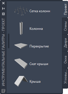

инструментарий AutoCAD Architecture 2025 позволяет быстро размещать перекрытия или скаты крыш с помощью соответствующего инструмента с конкретным стилем и другими предварительно заданными свойствами. Данный инструмент можно использовать со всеми стандартными его параметрами или изменить любое свойство, не управляемое стилем. Инструменты перекрытий или скатов крыши можно также использовать для создания новых перекрытий или скатов крыш, применяя свойства инструмента к существующем линиям, стенам и пространствам.
Инструментальная палитра "Проектирование" содержит образцы инструментов перекрытий м скатов крыш, которые, при необходимости, можно адаптировать. Инструменты перекрытий или скатов крыш со стилями и свойствами, настроенными в соответствии с проектами или стандартами организации, могут также находиться на пользовательских палитрах, созданных администратором САПР или другими пользователями.
Палитра инструментов перекрытий и скатов крыш
Инструменты перекрытий и скатов крыш также включены в каталог инструментов, поставляемый с библиотекой компонентов.
