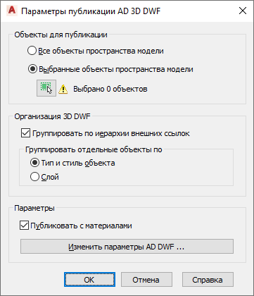

"Параметры".
| Если требуется... | то... |
| сгруппировать объекты по их внешней ссылке, а затем по типу и стилю объекта, | установите флажок "Группировать по иерархии внешних ссылок". В настройке "Группировать отдельные объекты по" выберите "Тип и стиль объекта". |
| сгруппировать объекты по их внешней ссылке, а затем по их слою, | установите флажок "Группировать по иерархии внешних ссылок". В настройке "Группировать отдельные объекты по" выберите "Слой". |
| сгруппировать объекты по их типу и стилю, | снимите флажок "Группировать по иерархии внешних ссылок". В настройке "Группировать отдельные объекты по" выберите "Тип и стиль объекта". |
| сгруппировать объекты по их слою, | снимите флажок "Группировать по иерархии внешних ссылок". В настройке "Группировать отдельные объекты по" выберите "Слой". |

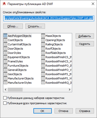

В диалоговом окне "Добавление наборов характеристик" по умолчанию отображается активный чертеж и находящиеся в нем определения наборов характеристик.
