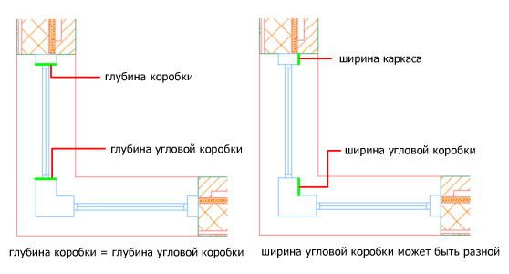

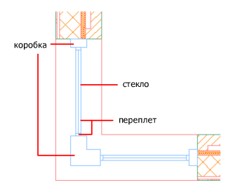

Коробка углового окна состоит из следующих компонентов:
Компонент коробки состоит из коробки и угловой коробки.
Для углового окна глубина коробки и глубина угловой коробки равны. Ширина коробки и ширина угловой коробки могут быть разными. Ширина угловой коробки определяется по короткой стороне.
Отображение коробок может быть стандартным или со смещением, по выбору пользователя. Можно также задать значение для выступа коробки.
Вставка углового окна автоматически корректирует профиль оконной коробки с учетом угла между стенами.
