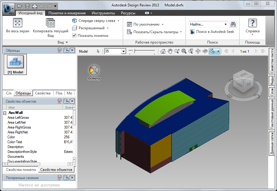

Можно опубликовать собственные DWG-файлы в формате DWF или DWFx в виде 2D или 3D моделей с включением набора характеристик. При просмотре таких файлов в Autodesk Design Review пользователи могут выбрать компоненты, представляющие объекты, и просмотреть сведения об объектах на палитре "Свойства объектов".
DWFx-файл, публикуемый в Autodesk Design Review
