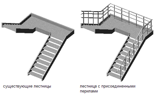

Эта процедура используется для создания перил, которые прикрепляются к лестнице и имеют указанные параметры.
Создание перил, соединенных с лестницей
