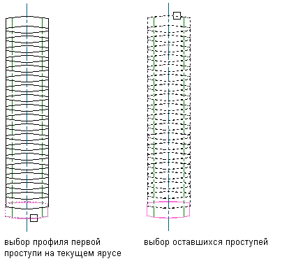

Эта процедура используется для создания пользовательской лестницы из профилей проступи. Для проступей пользовательской лестницы используются определенные профили, сформированные из замкнутых полилиний. Все профили проступи в каждом пролете лестницы должны пересекаться или накладываться.

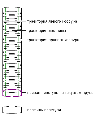

Внешний контур пользовательской лестницы определяется левым и правым краем лестницы, свесом первой проступи и торцом последней проступи или площадки.

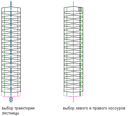

Компоненты несущей конструкции лестницы можно задать линиями или автоматически сформировать средствами инструментарий AutoCAD Architecture 2025. После создания пользовательской лестницы можно заменить траектории компонентов несущей конструкции. Редактируя стиль лестницы можно добавлять или изменять компоненты несущей конструкции. Текущие свойства лестницы управляют внешним видом ее компонентов в различных представлениях.
Линии и профили пользовательских лестниц могут представлять следующие компоненты:

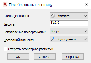

Создание пользовательской лестницы из профилей проступи
При необходимости следует прокрутить палитру до появления нужного инструмента.
"Свойства".
"Линии". Для обозначения траектории лестницы можно использовать только легкие полилинии, состоящие из одного или нескольких сегментов, или дуговые сегменты, пересекающие все проступи.
Для проступей лестницы можно выбирать только определенные профили.
Будет создана пользовательская лестница из профилей проступи.
