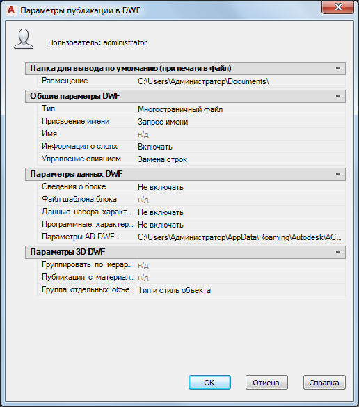

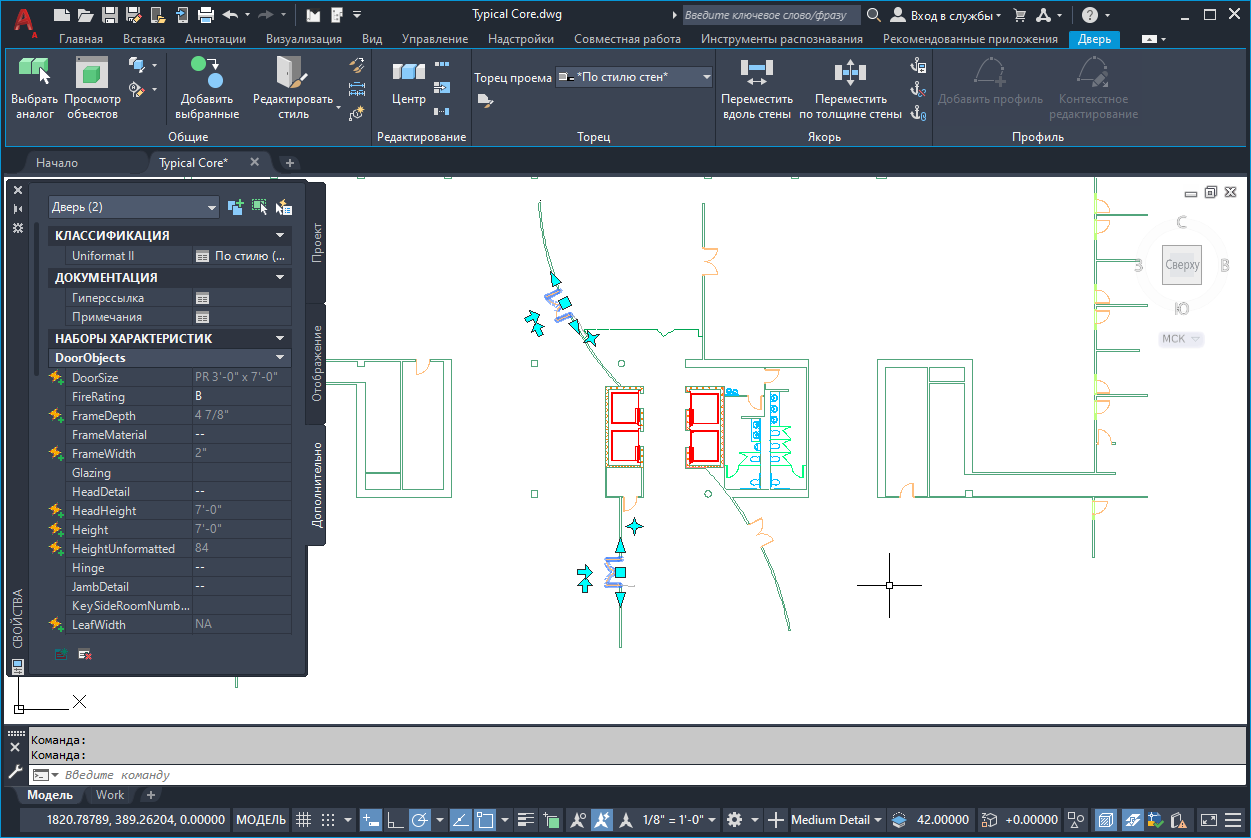

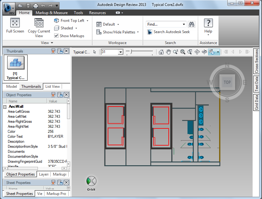

При создании файла DWF или DWFx с помощью диалогового окна "Публикация" можно создать 2D- и 3D-файлы DWF или DWFx. Кроме того, можно создать несколько файлов DWF или DWFx для отдельных листов в чертеже. При экспорте данных набора характеристик они будут отображаться в файле DWF или DWFx.
Файл DWG с данными набора характеристик
Файл DWFx с данными набора характеристик
"Опубликовать". Если параметр <3D DWF> недоступен, для чертежа не задано действительной 3D-конфигурации экранного представления.
| Если требуется... | то... |
| сгруппировать объекты по их внешней ссылке, а затем по типу и стилю объекта, | выберите "Тип и стиль объекта" для параметра "Группировать отдельные объекты AD по". Затем выберите "Да" для параметра "Группировать по иерархии внешних ссылок". |
| сгруппировать объекты по их внешней ссылке, а затем по их слою, | выберите "Слой" для параметра "Группировать отдельные объекты AD по". Затем выберите "Да" для параметра "Группировать по иерархии внешних ссылок". |
| сгруппировать объекты по их типу и стилю, | выберите "Тип и стиль объекта" для параметра "Группировать отдельные объекты AD по". Затем выберите "Нет" для параметра "Группировать по иерархии внешних ссылок". |
| сгруппировать объекты по их слою, | выберите "Слой" для параметра "Группировать отдельные объекты AD по". Затем выберите "Нет" для параметра "Группировать по иерархии внешних ссылок". |
Запустится процесс публикации, по завершении которого появится соответствующее уведомление.
