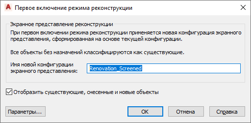

При первом включении режима реконструкции создается особая конфигурация экранного представления для реконструкции. Эта конфигурация является копией текущей, существующей конфигурации экранного представления со словом Renovation, добавляемым в качестве префикса.
На экране появится диалоговое окно "Первая активация режима реконструкции" и по умолчанию будет предложено имя новой конфигурации экранного представления с префиксом Renovation.
Для конфигураций экранного представления рекомендуется сохранять стандартные префиксы.
