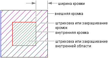

В большинстве случаев желательно, чтобы AD-полигоны, относящиеся к одному и тому же стилю, отображались на чертеже одинаково. Чтобы достичь этого, в каждом стиле AD-полигона нужно задать графические свойства AD-полигонов.
Компоненты AD-полигонов
| Графические компоненты вида модели | Описание |
| Внутренняя кромка | Внутренняя кромка AD-полигона. Прим.: Если размеры кромок устанавливаются равными 0, то внутренняя кромка является единственной кромкой AD-полигона.
| Внешняя кромка | Внешняя кромка AD-полигона. Прим.: Если размеры кромок устанавливаются равными 0, то внешняя кромка не отображается на AD-полигоне.
| Внутренняя штриховка | Компонент штриховки внутренней части AD-полигона. Прим.: Если размеры кромок устанавливаются равными 0, то внутренняя штриховка является единственной штриховкой AD-полигона.
| Штриховка кромки | Компонент штриховки внешней части AD-полигона. Прим.: Если размеры кромок устанавливаются равными 0, то штриховка кромки не отображается на AD-полигоне.
| Внутренняя заливка | Компонент заливки внутренней части AD-полигона. Этот компонент отображается только в визуализированных видах. Убедитесь, что для каждого вида используются компоненты "Внутренней заливки" и "Заливки кромок" экранного представления "Модель", либо компоненты "Внутренней заливки" и "Заливки кромок" экранного представления модели "Полная палитра цветов". Если одновременно используются два экранных представления, то заполнения рисуются друг на друге. |
| Заливка кромки | Компонент заливки внешней части AD-полигона. Этот компонент отображается только в визуализированных видах. Убедитесь, что для каждого вида используются компоненты "Внутренней заливки" и "Заливки кромок" экранного представления "Модель", либо компоненты "Внутренней заливки" и "Заливки кромок" экранного представления модели "Полная палитра цветов". Если одновременно используются два экранных представления, то заполнения рисуются друг на друге. Прим.: Если размеры кромок устанавливаются равными 0, то заливка кромки не отображается на визуализированном AD-полигоне.
