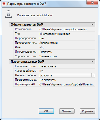

Данная процедура применяется для включения в файл PDF автоматически задаваемых характеристик объектов.
"Экспорт"
"Параметры DWF/PDF".
Все автоматически задаваемые свойства, связанные с объектами, выбранными для экспорта, будут опубликованы в файле PDF.
По умолчанию автоматически задаваемые характеристики объектов, которые экспортируются, перечисляются в группе свойств с именем "AD+<тип объекта>". Например, если экспортируются автоматически задаваемые свойства двери, они будут перечисляться под именем "ADДверь". Если экспортируются дополнительные определения наборов задаваемых пользователем характеристик, и одно из них уже использует имя "AD+<тип объекта>", автоматически задаваемые характеристики будут перечисляться в группе с именем "AD+<тип объекта> (2)". В примере с дверью это означало бы, что если экспортируется описание набора определяемых пользователем характеристик с именем "ADДверь", то автоматически задаваемые свойства двери будут перечисляться под именем "ADДверь (2)".
Если свойство объекта является автоматически задаваемым свойством и, кроме того, включается в определение набора характеристик, оно будет отображаться и в автоматически задаваемых свойствах, и в определении набора характеристик, которое является частью файла PDF.
