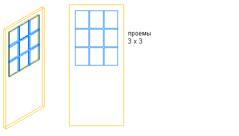

Прямоугольное остекление двери с прямоугольными горбыльками

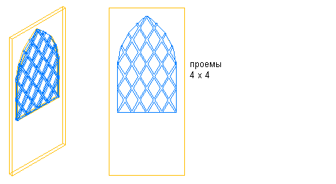

Готическое остекление двери с ромбическими горбыльками

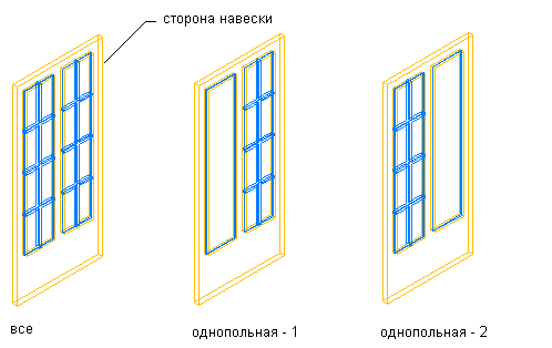

вкладку "Горбыльки". | Если требуется... | то... |
| добавить горбыльки ко всем компонентам остекления, | в группе "Компонент остекления" выберите "Все". |
| добавить горбыльки к отдельному компоненту остекления, | в группе "Компонент остекления" выберите "Номер" и укажите порядковый номер. Проемы нумеруются против часовой стрелки, начиная с нижнего левого угла. |
Горбыльки, добавленные ко всем компонентам остекления или одному из них

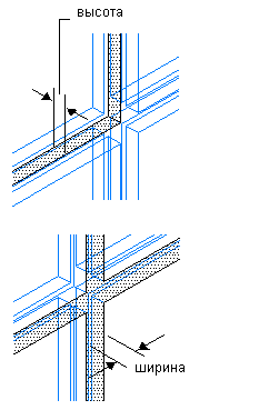

Указание ширины и глубины горбылька

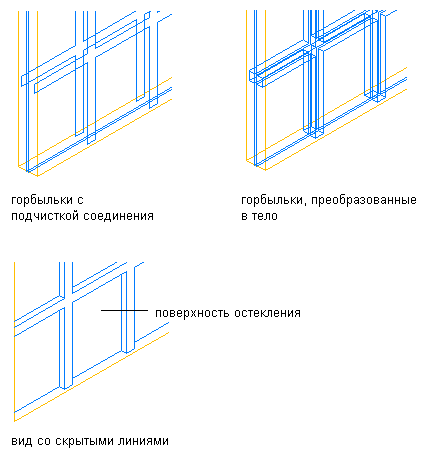

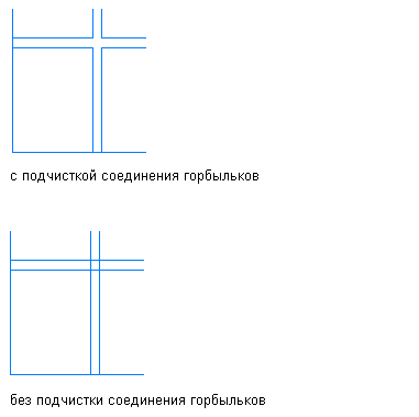

| преобразовать пересечения горбыльков в углы, | в поле "Горбыльки" укажите "Удалить соединения". |
| преобразовать все горбыльки в единый корпусной элемент без соединений, | в поле "Горбыльки" укажите "Преобразовать в корпусной элемент". |
Задание подчистки соединений горбылька
Преобразование горбыльков в тело

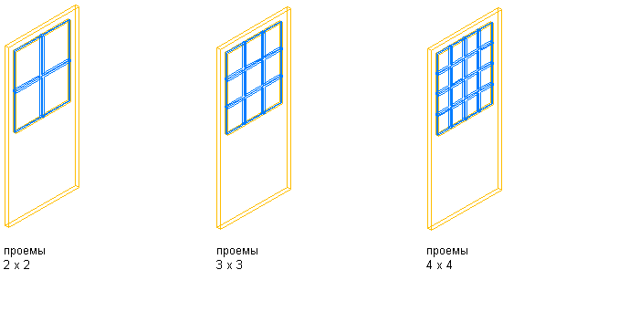

| использовать прямоугольную схему, | выберите для параметра "Схема" значение "Прямоугольная". |
| использовать ромбическую схему, | выберите для параметра "Схема" значение "Ромбическая". |
Значения полей "По высоте" и "По ширине"
