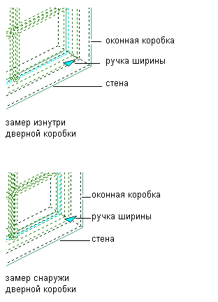

Эта процедура используется для изменения способа измерения ширины окна или окон.
| Если требуется определять размер окон... | то... |
| по внутренней поверхности рамы, | выберите "Измерять внутри рамы". |
| по наружной поверхности рамы, | выберите "Измерять снаружи рамы". |
| в центре коробки (только для угловых окон) | выберите "В центре коробки" для параметра "Выполнять измерения". |

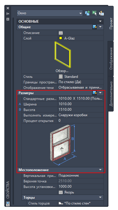

Указание размера рамы окна
| Если требуется задать... | то... |
| ширину створки углового окна, прикрепленной к стене | введите значение параметра "Ширина 1" или используйте инструмент выбора, чтобы задать две точки для определения расстояния. |
| ширину створки углового окна, не прикрепленной к стене | введите значение параметра "Ширина 2" или используйте инструмент выбора, чтобы задать две точки для определения расстояния. |
