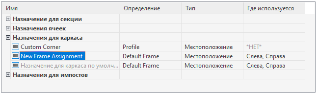

Эта процедура используется для добавления назначения для каркаса оконной/дверной сборки. Чтобы назначить различные определения разным границам каркаса, необходимо иметь в распоряжении несколько назначений для каркасов.
"Стили оконных/дверных сборок".
. Новое назначение для каркаса отобразится в списке назначений для каркаса.
