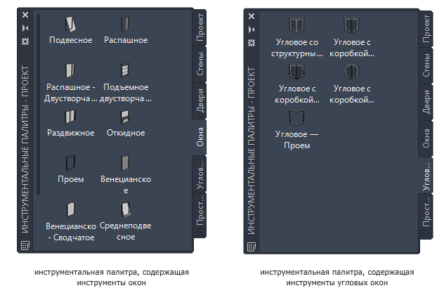

На палитре инструментов выберите инструменты для обычного или углового окна на вкладке "Окно" или "Угловое окно" соответственно. инструментарий AutoCAD Architecture 2025 позволяет быстро размещать окна с помощью соответствующего инструмента с конкретным стилем и другими предварительно заданными свойствами. Данный инструмент можно использовать со всеми стандартными его параметрами или изменить любое свойство, не управляемое стилем. Также можно использовать инструменты окна для создания новых окон за счет применения свойств инструментов к имеющимся дверным/оконным сборкам, проемам и дверям.
Один или несколько инструментов окна содержатся в следующих палитрах:
Палитра инструментов… Содержит...
"Проектирование" инструмент окна для стиля окна "Стандартный" и стандартные параметры для других свойств окон
"Окна" инструмент окна для образцов стилей окон со стандартными свойствами, соответствующими каждому стилю окон
Угловое окно инструмент окна для образцов стилей угловых окон со стандартными свойствами, соответствующими каждому стилю угловых окон
пользовательские палитры инструментов, созданные администратором САПР инструменты окна со стилями и свойствами окон, которые специально подготовлены для ваших проектов или в соответствии со стандартами проектной организации
При установке окон с использованием инструментов окна или углового окна можно использовать стандартные параметры инструмента или же менять параметры любых свойств окон, которые не управляются стилем.
