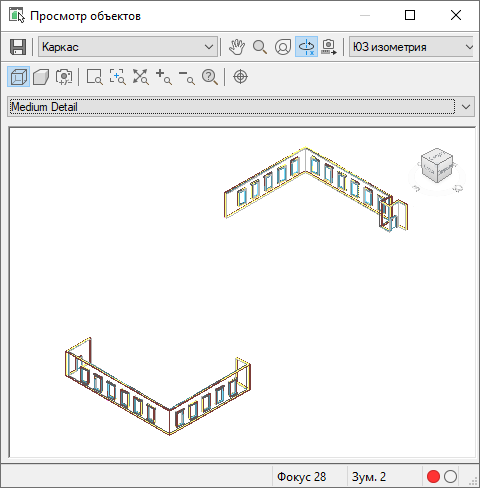

Окно "Просмотр объектов" позволяет выполнять предварительный просмотр объектов на чертеже с различными визуальными стилями, направлениями взгляда, и конфигурациями экранного представления, без изменения представления области рисования.
Окно "Просмотр объектов" может открываться из различных областей программы. В зависимости от местоположения окна "Просмотр объектов" опции просмотра и навигации могут меняться. Например, при использовании окна "Просмотр объектов" для предварительного просмотра объектов в области рисования на экране отображается компас. При использовании окна "Просмотр объектов" для просмотра стилей в Диспетчере стилей компас не отображается, так как стили не являются объектами, расположенными в МСК или ПСК.
Окно "Просмотр объектов" позволяет выполнить предварительный просмотр одного или нескольких объектов, выбранных в области рисования.

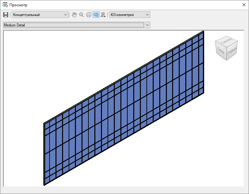

Эффекты создаваемых стилей можно предварительно просматривать с помощью окна "Просмотр объектов" (Вспомогательный просмотр) в Диспетчере стилей.
. найти Также можно нажать кнопку
(Переключатель линейного редактирования) для отображения окна "Просмотр объектов" в Диспетчере стилей.

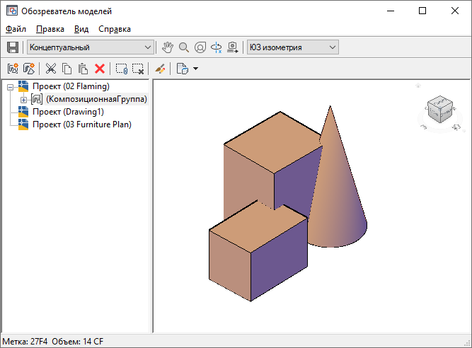

Обозреватель моделей - это окно, в котором пользователь создает формообразующие элементы и композиционные группы, выполняет их просмотр и операции с ними. Обозреватель моделей использует функцию "Просмотр объектов" для предоставления возможности предварительного просмотра выполняемых операций с формообразующими моделями и композиционными группами.

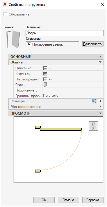

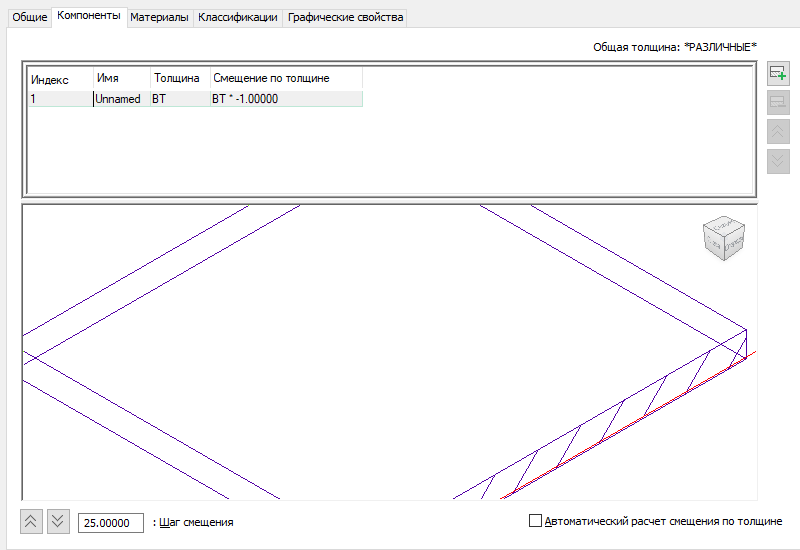

Во многих диалоговых окнах есть встроенные инструменты просмотра объектов, позволяющие предварительно просматривать компоненты стилей, определений или инструментов. Ниже приведены примеры окон "Просмотр объектов".
Окно "Просмотр объектов" на вкладке "Стиль скатов крыш"
Окно "Просмотр объектов" на вкладке "Свойства инструмента"
