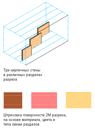

При создании в стиле графических разделов обычно нужны объекты, которые были бы визуально отличимы от объектов других разделов. При назначении материалов объектам можно задать стиль 2D разреза так, чтобы в нем использовался шаблон штриховки из материала, а цвет и тип линии - из экранного компонента раздела.
Штриховка поверхности раздела разреза с назначением цвета
