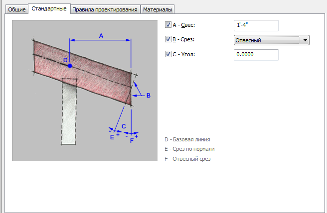

Эта процедура используется для задания значений по умолчанию для глубины свеса, среза и угла наклона кромки для кромок перекрытия или ската крыши, определяемых данным стилем кромок.
| если выбранным объектом является... | то... |
| перекрытие, | выберите ![]() ![]() . |
| скат крыши, | щелкните ![]() ![]() . |
| Если требуется... | то... |
| задать свес перекрытия или ската крыши, | введите значение параметра "Свес". |

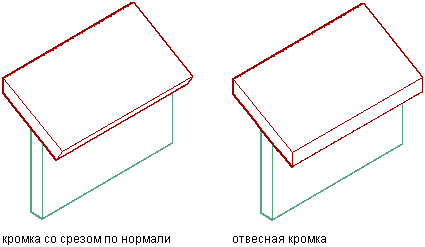

| задать ориентацию среза, | выберите значение параметра "Разрез кромки":
| задать угол наклона перекрытия, | введите значение параметра "Угол". При вводе положительного значения нижняя часть кромки смещается наружу, если отрицательное - внутрь. |
Указание перпендикулярных или отвесных кромок
