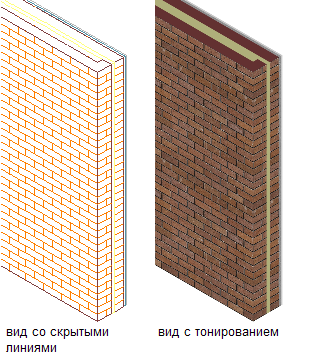

Например, если требуется нарисовать внешнюю кирпичную стену, можно присвоить материал, который будет отображаться кирпичной штриховкой поверхности на модели и реалистичным отображение кирпича на визуализационном виде.
Кирпичная стена в виде со скрытыми линиями и в визуализационном виде.
Если в стене имеются специальные изоляционные компоненты, то для них можно назначить светлый, полупрозрачный материал. Для сечения стены можно назначить специальный образец штриховки разреза или заливку, которая отличается от обычной кирпичной штриховки поверхности.
