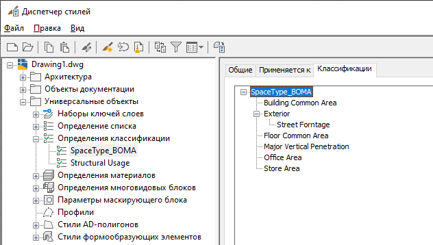

Первые 3 аргумента, как правило, идентичны во всех случаях. Первый аргумент представляет собой базу данных, к которой необходимо применить набор классификаций. Второй аргумент является текущей сборкой, реализующей подключаемый модуль стандарта. Третий аргумент — локализация, для которой необходимо задать классификации (в примере используется текущая настройка инструментарий AutoCAD Architecture 2025, представляющая собой рекомендуемую процедуру). Четвертый аргумент - имя таблицы строк в ресурсах сборки. Последний аргумент определяет имя набора классификации в инструментарий AutoCAD Architecture 2025. Это имя также требуется локализовать, потому что оно отображается для пользователей. Этот вопрос в тему данного раздела не входит. При выполнении стандарта с правильно настроенным файлом ресурсов, в чертеже находятся описания классификаций, применяемые только к пространствами с именами, определенными в таблице строк ресурсов, при назначении чертежу стандарта.
Классификация BOMA, вставленная в чертеж
