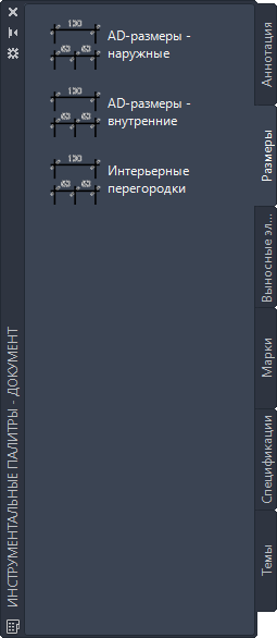

Инструментальные палитры инструментарий AutoCAD Architecture 2025 позволяют быстро размещать AD-размеры с помощью соответствующего инструмента с конкретным стилем и другими предварительно заданными свойствами. Для преобразования размеров AutoCAD в AD-размеры и применения настроек инструмента AD-размеров к существующему AD-размеру можно также использовать инструментальные средства AD-размеров.
Палитра инструментов содержит инструментальные средства AD-размеров
Палитры инструментов по умолчанию содержат в рабочем пространстве простые инструментальные средства AD-размеров, которые можно использовать и настраивать соответствующим образом. Кроме того, в следующих каталогах, предоставляемых программой, содержатся инструментальные средства AD-размеров, которые можно добавить к имеющимся палитрам инструментов:
